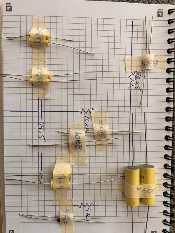

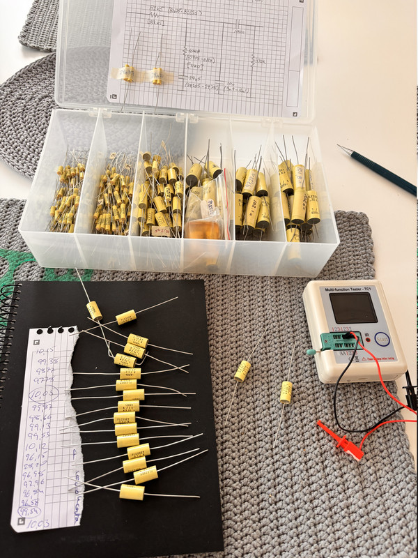

Om skvalpet kring 6Hz är ett problem (oklart då jag inte hör något konstigt) så ville jag ändå prova att separera brytfrekvenserna mellan förstärkar-stegen.
Kopplingskondensatorn mellan respektive steg utgör tillsammans med efterföljande gallerläcka ett högpassfilter, som man i teorin gärna lägger någonstans runt 1-10Hz. Detta för att -med marginal, inte påverka audioområdet 20-20KHz.
I mitt fall hade jag valt 100nF/810K mellan ingångssteg och fasdelaren (LTPn) respektive 330nF/220K mellan LTPn och utgångsrören (EL34). Bägge dessa utgör då ett HP-filter om 2Hz.
Nedanstående plottar visar frekvenssvaret för när kondensatorn mellan ingångsröret och LTPn byts från 100nF till 22nF samt 10nF.
Provet gjordes i Triode-mode, först med återkoppling och sedan utan.

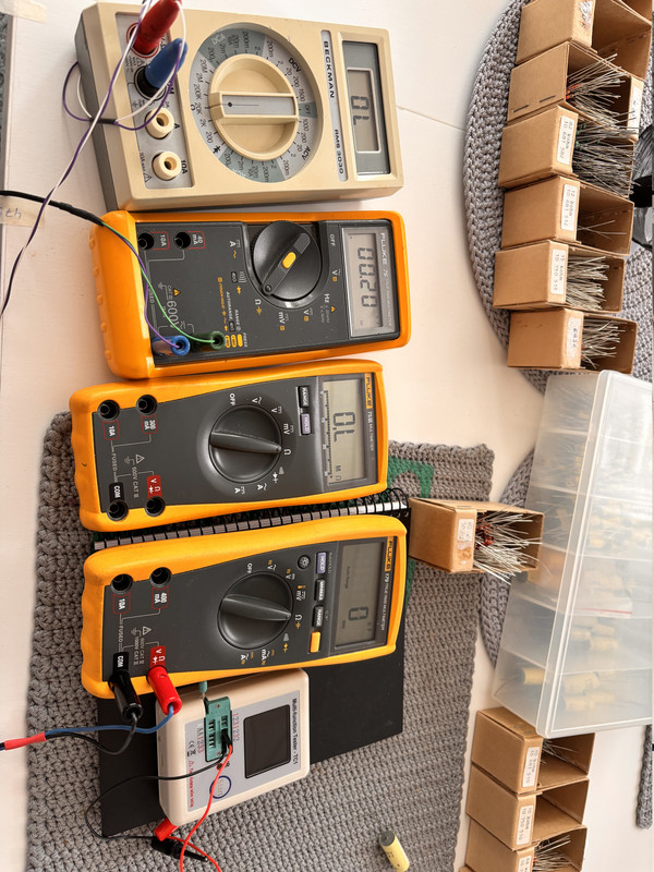

Det mest tidskrävande i ett grammofonstegsbygge är nog inte byggandet i sig, utan matchning/urval av komponenter.
Störst spridning har generellt kondensatorer, varför jag alltid börjar med dessa. Skulle dessa hamna lite fel så går det att räkna ut passande resistorer.
Initialt så försöker jag dock hålla mig inom +- 1% felmarginal. Utifrån om kondensatorerna hamnar på +1% så kan man ju välja att kommpensera resistorerna åt motsatt håll.
Tänkte använda Engelska Plessey 1.72 KP kondensatorer (pollyproppylen) till dessa bygge.
Toleransen på dessa är 5 respektive 10%. Dock är de i praktiken mycket tajtare än så, vilket kan ställa till med problem. En större spridning är ofta en fördel om man skall passera ihop flera kondensatorer till ett specifikt (ofta udda) värde.
Nåväl. Jag fick ihop par som ligger inom 0,02nF från nominellt värde. Avvikelsen hamnar då i promille-nivå, vilket är mer än good enough.

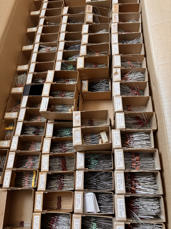

I ett grammofonsteg så är lågt brus av vikt. Därför använder jag moderna metallfilm-resistorer (Beyschlag) till riaa-korrigeringen. Kolmassa och andra typer har sin plats, men just här där temperaturstabilitet är viktigt så lämpar sig dessa bättre.
En ständig källa till oro är huruvida ens mätinstrument verkligen visar rätt. Jag har några precisionsmotstånd (0,1%) som jag använder som referens. Det instrument som var mest korrekt användes sedan till samtliga mätningar. Då värdena gärna får vara precisa, men allra mest förhållandevis rätt, så bör man inte byta instrument mellan mätningar. Vissa egenskaper ligger utanför själva riaa-kretsen (ex utgångs- och ingångsimpedansen på föregående- och efterföljande förstärkarsteg. Därav vill man gärna ha exakta värden. Men viktigast är att en eventuell avvikelse finns på vissa- men inte andra komponenter.
Kondensatorer kopplar jag gärna parallellt för att få exakta värden. Dock undviker jag att seriekoppla dessa i ett riaa.
