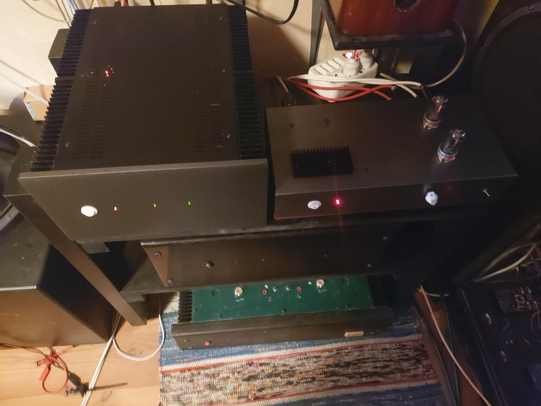

Posted - 2025/09/21 :  18:52:39  Show Profile  Visit Ryssen's Homepage Send Ryssen a Private Message  Reply
Den ena förstärkar hyllan:
