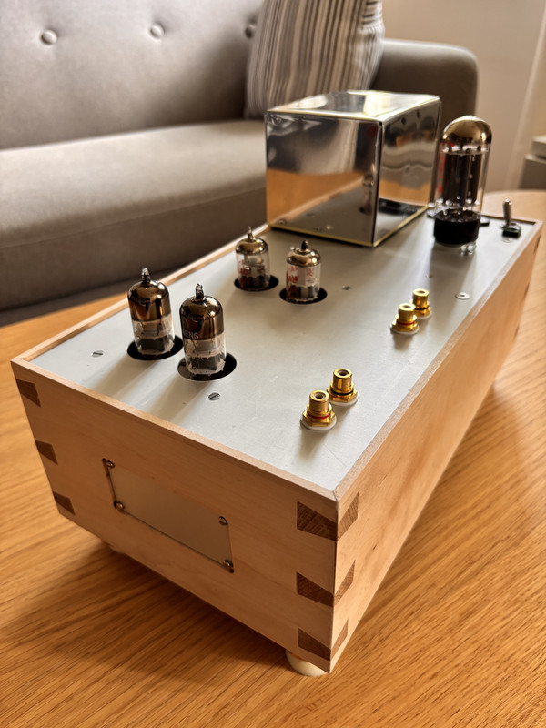

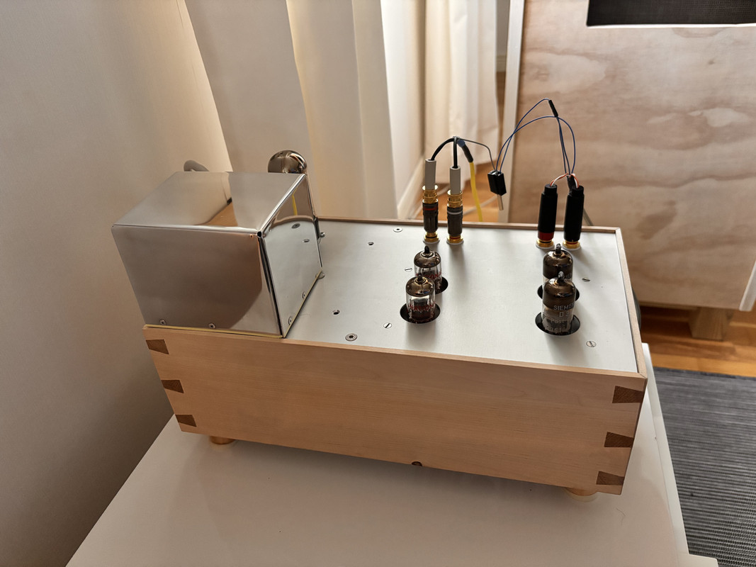

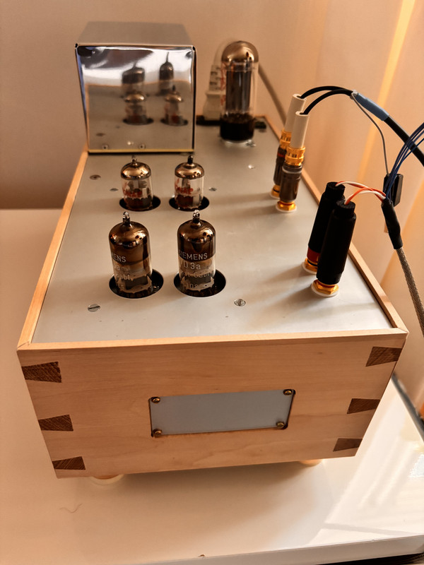

Posted - 2025/07/07 :  07:25:25  Show Profile Send pix a Private Message  Reply
Den sista spiken blir sällan slagen och det sista penseldraget sällan lagt.
Så är det nog här också.
Jag tänkte att jag skulle undvika synliga skruvskallar längs med topplåtens ytterkant, och i stället göra en fästanordning från under/insidan. Detta återstår att klura på. Samma sak gäller kåpan över nättrafon. Just nu står den löst.
Men någon gång skall väl även dessa bitar komma på plats
Så här blev hon iaf
