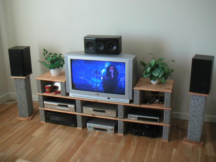

Köp ett gäng lecablock och mura egna stativ.

Är dessa lecablock verkligen resonansdöda? De känns så porösa(?http://www.minhembio.com/bilder/bild/?pic_id=26370.jpg

Jag tror att de flesta materialen har sin egen "klang", leca är nog det som är dödast, tror jag, luft och expanderad lera.
Gör ett par formar, enligt de dimensioner som du finner lämpligt, blanda lecakulor med cement och vatten.
