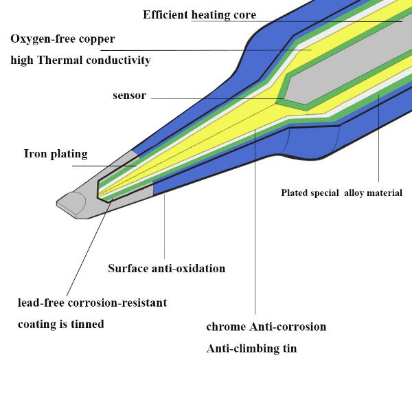

Moderna spetsar är pläterade och är mekaniskt ömtåliga.
När pläteringen slits ut, så är det dags att köpa en ny.
Man skall inte använda en lödpenna som skruvmejsel eller slipa spetsen..
