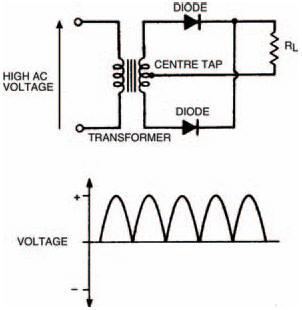

Posted - 2018/11/02 :  13:04:03  Show Profile Send soundbrigade a Private Message  Reply
Trafon har två 150V-lindningar, vilka enligt manualen kopplas parallellt. Jag tolkar det så att trafon ger 35mA PER lindning, alltså totalt 70mA, vilket verkar rätt rimligt.
Bortsett från en hålvågsbrygga, vilket tydligen BH använder kan man köra en helvågsbrygga enligt den här:
Sowter har en bra sida som visar lite matematik för olika likriktar- och transformatorkonfigurationer:
http://www.sowter.co.uk/rectifier-transformer-calculation.php
