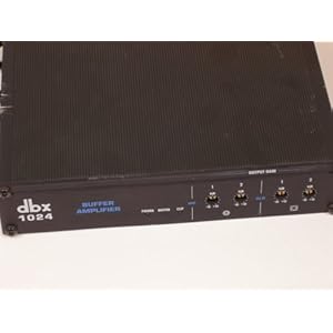

more10
2112 Posts
Posted - 2013/05/16 :  22:27:08  Show Profile Send more10 a Private Message  Reply
Jag har faktiskt en DBX 1024 som jag kan använda.
manw
445 Posts
Posted - 2013/05/16 :  23:04:25  Show Profile  Visit manw's Homepage Send manw a Private Message  Reply
Ser ju ut som exakt den grej du behöver :)
