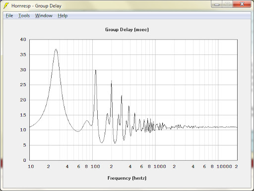

Vilken group delay fick hornet?

Simuleringen är lite höftad och det finns säkert mycket mer man kan göra
Group delay:
Edit: Ska kanske tillägga att alla simuleringar är för ett element och inte båda samtidigt

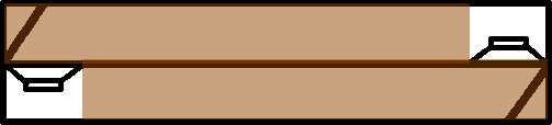

Fredrichc
192 Posts
Posted - 2011/01/05 :  15:18:36  Show Profile Send Fredrichc a Private Message  Reply
Nu har jag funderat lite till och kommit fram till att jag nog ska stämma av hornet lite högre! Jag har dessutom simlerat en helr rak version och jag tror jag gillar tanken på att bygga den så.
Kanske lite högt Q-värde men vid simulering med 1Pi så ser det bättre ut. Då jag inte har hörnplacering av hornet så tror jag att det blir ok.
Jag har även läst in mig på push-pull konfigurerade TH-konstruktioner (tack more10!) och ser att det finns fördelar med det. För att få till de yttre fysiska måtten så att det passar till min tv-bänk så har jag funderingar på om nedanstående principskiss skulle ge samma eller liknande egenskaper? Förlusten är att jag måste spela i mono, men jag har ändå tänkt dela vid max 80Hz så det är egentligen inte något problem.
Bilden visar hornet underifrån. Tyvärr får jag nog skicka ner öppningen mot golvet (för övrigt ett bjälklagsgolv) för att fortfarande få grönt ljus för bygget :)
Hela skapelsen är nu på totalt 122 liter netto

Jag har inte kommenterat group delayen än ...
Du har ju fått rätt låga och bra värden vid högre frekvenser.
Kan du få ner den något vid 37Hz-toppen så är det bra. Antagligen ingen katastrof nu heller.

Vad gäller Group Delay så har den försämrats något, iaf om man jämför frekvens för frekvens. Nu är toppen lite längre ner i registret, något som borde vara positivt?

Veckningen "måste" göras på nedanstående vis för att inte tappa formatet på TV-bänken. Bänken blir med nya simuleringen ca 200cm * 35 * 50. Det jag nu undrar är om jag borde simulera med hängmatta på grund av veckningen?
(Strunta i den högra öppningen mot golvet, den finns itne men jag och Sketchup är inte vänner ännu)

Som jag förstått det så är det ett vanligt sätt att föbättra impulssvaret att dra S1 mot 0 på det vis jag har gjort. Exempelvis Dahlbergs version har just en sådan S1. Sen om det är dåligt för elementet i längden, det har jag faktiskt ingen aning om.
PetterPersson
5803 Posts
Posted - 2011/01/06 :  16:24:48  Show Profile  Visit PetterPersson's Homepage Send PetterPersson a Private Message  Reply
Ja, vi höll på med det förut och hade S1 till 1, men i realiteten tror
jag det kvittar faktiskt. Jag hade byggt som på sista skissen om jag
skulle bygga nytt nu. Du bör ha 2-3 dB hängmatta med den veckning du
har nu. Låt gärna mynningen vara åt sidan, som more10 skrev. Annars
får du simulera med negativt L34.
