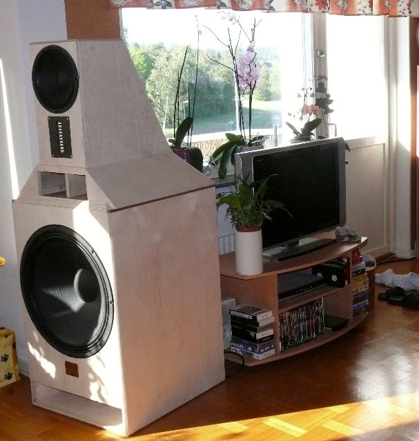

Vid första anblick kan moc-högtalarna synas stora men i verkligheten så är dom inte det, här ser man hur dom smälter in i den övriga inredningen och blir i stort sett "osynliga"
Tanken bakom dom här är att skapa en riktig fullrangehögtalare i ett hanterbart format. De primära målen har varit dynamik, upplösning och bibehållen basåtergivning, oavsett ljudtryck och där har vi , känns det som, kommit oerhört nära. Man kan spela ytterst svagt när resten i huset sover utan att förlora något och man kan producera, i detta rummet på lyssningsplats, mer än 136dB, då kan man i och för sig inte vara där. Den mycket fysiska basen bibehålls även vid svaga nivåer, precis som en baskagge i verkligheten, den känns även om man bara "duttar" på pedalen.
Det är däremot inget okontrollerat, mullrande basmonster som man lätt kan tro, basen är extremt ren och välkontrollerad och återger harmonier korrekt i alla basinstrument, förutsatt att det finns i inspelningen, finns det ingen bas i källan så kommer det ingen ut heller.
Detta beror delvis att dom är utrustade med adaptiv, aktiv basätare som kuntinuerligt monitorerar vad som händer.
Ingvar

Den lite större av de två runda attiraljerna är en Beyma 21L50, boende i något som är ganska nära en öppen låda, ni ser att porten är ganska stor. Baffeln är 36mm björk och 13mm tritex, lådan i övrigt är 18mm björk, 11mm gips och 13mm tritex, en förskräcklig massa stag.
Det här elementet har varit i produktion i mer än 20 år, med moderniseringar och förbättringar utefter vägen, det var faktiskt snyggare förut då korgen var lackad rödbrun i stället för svart som den är idag. Jag tycker att det här är det bästa baselement som finns, med en otrolig kraft och pondus utan att förlora i upplösning och tonsäkerhet. Det är ett ganska rejält bygge, 17,5 Kg, BL 28, och en riktig, lufttorkad, papperskon.
Varför använder vi en sån här?
Enklast uttryckt:
Ingvar
Ingvar.Ahlberg
1969 Posts
Posted - 2009/11/21 :  22:59:44  Show Profile Send Ingvar.Ahlberg a Private Message  Reply
Det runda som sitter överst i ovandelen av lådan, nej den är inte delbar, dumskallen som konstruerat har satt ihop hela schabraket i en bit, därför hade naturligtvis ångpannesmeden varit bra att ha som bärhjälp, 110kg/st känns uridiotiskt när man burit upp det hallvägs hit.
Nåväl, valet av denna 10:a förlåter förhoppningsvis en hel del.
Den här, Beyma 10G40, använder vi därför att jag tycker att det är det absolut bästa element som finns för röster och fundament och grundtoner i så gott som alla instrument.
Den tjänstgör upp till drygt 1Khz, parallellt med 21:an upp till 100hz, således inget hp filter till 10:an.
Formen på den övre delen av lådan beror på att den är ett bakladdat horn till denna 10:a.
Ingvar
Ingvar.Ahlberg
1969 Posts
Posted - 2009/11/23 :  23:06:47  Show Profile Send Ingvar.Ahlberg a Private Message  Reply
Så den fyrkantiga mackapären då, en airmotiontransformer, TPL 150 också från Beyma, ett gammalt patent från Oscar Heil, numera en fri teknik. Jag tycker att det här är det bästa HF-element man kan hitta idag, RAAL banden är en stark konkurent men går inte att dela tidigare än drygt 3KHz.
