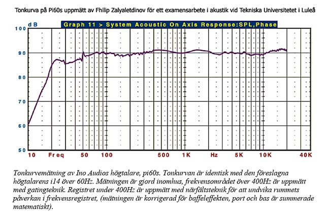

Rydberg: har du mätningar på frekvensgång och impendans för pi60?
Jag gillar inte högtalare som mäter ojämt eftersom det kan göra dom svåra att spela bra i ens eget rum. Jag är av den åsikten att det är lättare att få till ljudet om högtalaren mäter "som ett streck".

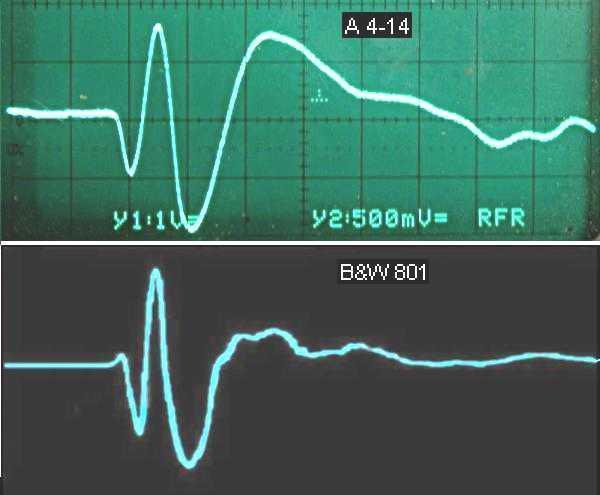

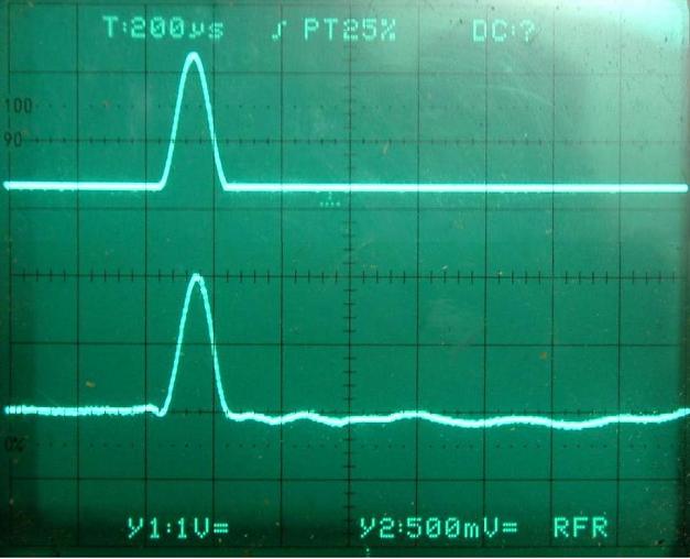

Frekvensgång
Pulsrespons
Samma fast på några andra högtalare

Tack, mätmässigt imponerande. Tappet i basen är troligen medvetet och kompenseras troligen av rummets påverkan dvs inget att gnälla över. En intressant kandidat. Måste man gå med i "öhman-sekten" om man är spekulant?.

Hehe, det klart det är obligatoriskt medlemsskap i sekten, vi vänder oss mot Lahäll, Täby, varje morgon! Skämt åsido, försök att komma och lyssna på dem förutsättningslöst, gillar du dem så gillar du dem. Man får hur som helst väldigt mycket för pengarna tycker jag.
Jag tror det är mätningen, i rummet jag hade dem förrut såg det annorlunda ut. Jag mätte upp -3dB vid 18Hz, de går grymt djupt!

Hur sker mätning med gatingteknik?
Finns det inga off-axis mätningar tillgängliga för pi60?
Det är ju där det intressanta börjar tycker jag, där går det snett för väldigt många högtalare trots att de ser fina ut mätt rakt framifrån.
Ju ojämnare spridningen är desto större problem ger det reflekterade ljudet, detta eftersom antalet punkter där direktljudet träffar rummet ökar, varje ny yta som reflekterar ljudet adderar ett nytt tidsfel i det som till slut når öronen.
