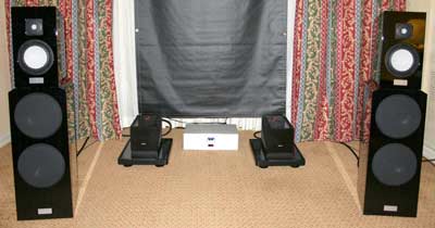

Är det Seas 8" (HiFi Kit: H1208 L22RN4X/P ) som sitter i Martens aktiva basar Ellington? Är det någon som vet om det finns Ellington-kloner?
Jag skulle vilja bygga ett par passiva basar som komplement till ett par små stativare och tanken på dubbla 8:or per sida tilltalar mig. Har ni några tips på lämpliga konstruktioner? Tajt, snabb bas ska det vara.

Även QRS Merkurius II, Nova, och Supernova har (av utseendet att dömma) samma bestyckning. Släpper QRS ifrån sig lådvolym och portlängd till sina högtalare tro?

Snacka om populära element! Finns det ingen som har erfarenhet av att bygga med SEAS-elementen i fråga? Eller någon kanske känner till en sida?
Marten:
QRS x 3:
Nola Viper:
