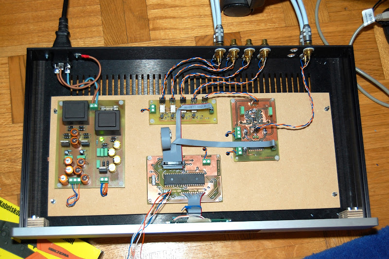

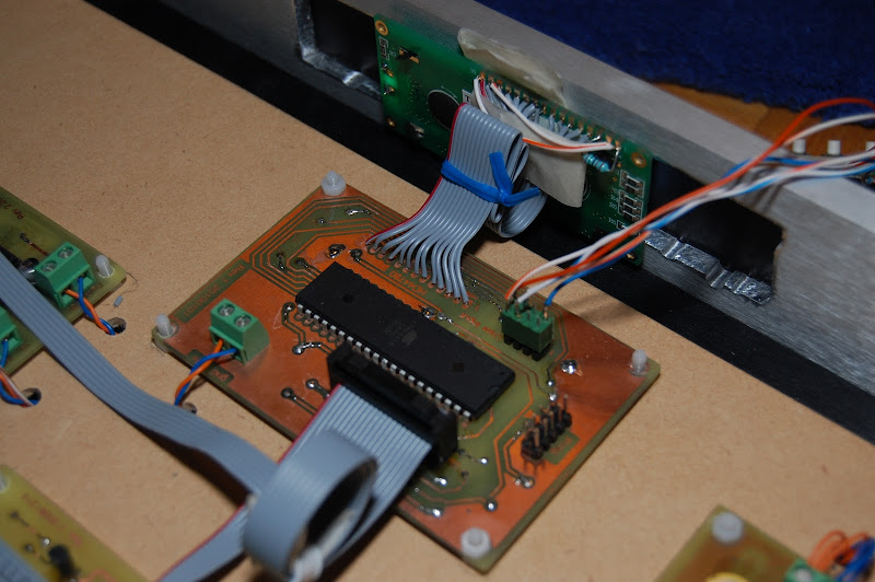

Uniper: Lite bilder med locket av.. Det som är kvar att göra hårdvarumässigt är tryck-knapparna, IR-mottagaren och det separata subwooferkortet som än så länge bara är halvfärdigt i datorn.
Jag har monterat alla kort på en masonitskiva för att slippa borra så många hål i chassiet. Ikväll fick jag dit baksidan med alla kontaktdon och har provspelat en stund.
Ett litet tips: Ett billigt sätt att hitta fina guldplätterade kontaktdon för internanslutning är att köpa brytbar stiftlist på elfa, och sen köpa lösa kontaktdon för RC-servon från kina. En påse med tio trepoliga kontaktdon med delning 1/10 tum kostar några kronor. Kablarna för internanslutning av audiosignalerna är slaktad Ethernet-kabel (CAT5). Jag köpte 15 meter så nu klarar jag mig ett tag.
Även RCA-kontakterna är köpta från Kina via ebay för tre dollar inkl. frakt om jag minns rätt för fem par. De är av samma typ som biltema sålt.
Nätdelen har ett enkelsidigt kort, och är uppbyggd kring 317/337 och en 7805 med två separata transformatorer. Jag har fuskat med filtrering på primärsidorna men det verkar låta bra ändå, någon förbättringspotential måste man ju spara till nästa bygge. Än så länge har jag ingen..! strömbrytare i förförstärkaren utan slår till/från med strömlisten som matar alla mina ljudapparater. På så sätt slås oftast förförstärkaren till först, och stängs av sist och jag behöver inte lida av att jag inte har några reläer som mute'ar utgångarna vid strömfrånslag. En liten vippströmbrytare bredvid nätbrunnen på baksidan står på att-göra-listan dock.
Här framme är det meningen att fyra tryck-knappar ska monteras till vänster om LCD-displayen (inifrån sett) och att en IR-modul ska monteras endera i mitten av knappsatsen eller på höger sida om LCD-displayen från insidan sett. Själva displayen sitter än så länge endast fixerad med tejp/presspassning men jag har tänkt sätta en "balk" bakom för att hålla displayen och knappsatsen på plats, ungefär som Uniper gjort med en extra aluminiumvägg.
Angående koden så har jag gjort som du, jag pollar knapparna kontinuerligt i main-loopen, och så fort någon knapp trycks gör jag beordrad åtgärd och kör lite mjukvaru-delayer (loopar med NOP..) Det är ju knappast så att controllern har för mycket att göra, så jag ser inte riktig någon nytta med att använda interrupts. IR-mottagarrutinen däremot kanske får bli baserad på något interrupt.
Jag har byggt upp ett enkelt menysystem kring en SWITCH-CASE där jag switchar på vilken knapp som tryckts, och gör olika åtgärder beroende på vilken meny jag är i. Detta borde gå enkelt att utöka sedan till IR-kontrollen.

Skulle man kunna få se en bild med locket av?

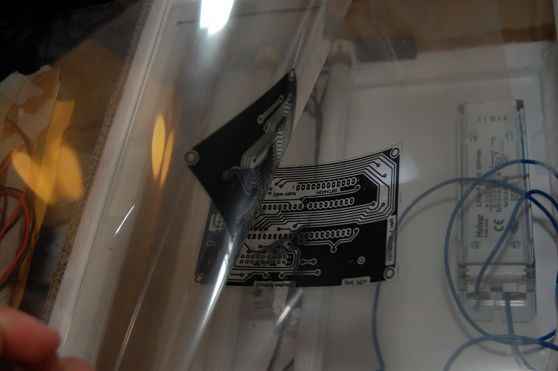

Intressant hur du etsar dubbelsidigt
jag har alltid haft två maskar tejpade i vart sitt hörn på glasskivan och sedan flyttat över/vänt på kortet
Men det har inte allt för sällan blivit missmatchning mellan mönstren
Skall prova detta nästa gång

Jag utlovade lite info om hur jag gjort korten.
Etsmask för primärsidan (spegelvänt i utskriften) och sekundärsidan tejpas ihop så att de ligger exakt ovanför varandra. Jag lägger sedan in mönsterkortet som ska belysas emellan och tejpar fast det. Därefter belyser jag först ena sidan (med trasa för att skydda den andra sidan från ljus) och sedan andra sidan. Slutligen etsas kortet på vanligt sätt.
När korten är etsade borras alla hål och vior upp. I viorna lägger jag sedan en kort ledare (en kardel från en kabel) som löds fast på båda sidor av kortet.

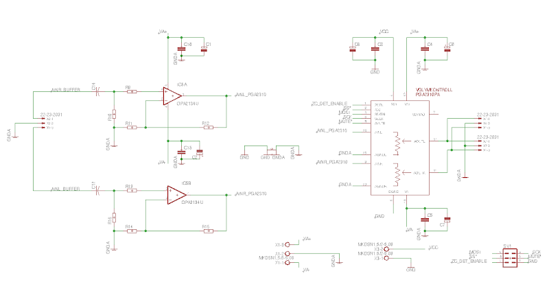

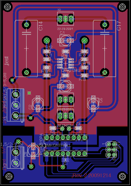

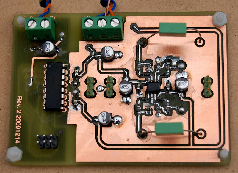

Den kanske intressantaste delen hårdvarumässigt är nog volym/balanskontrollkortet så här kommer lite info om det. Som ni ser är det smärtsamt avskalat. I en eventuell uppdaterad version blir det lite mer reläer på utgången, skyddskomponenter runt chippen osv.
Kretsschema ritat i Eagle PCB (gratisversionen)
Mönsterkort färdigritat, rött är primärsidan. Någon bugg i Eagle gör att "floodningen" av jordlagren isolerar kopplingen mellan analog och digital jord (under PGA2310) och för att detta ska bli rätt får jag alltså rita in jordlager manuellt just där innan jag exporterar maskerna för mönsterkortsbelysningen.
Någon här på forumet kanske vet hur man löser detta? Jag har sett att eagle har specialkomponenter för hopkoppling av analog/digitaljord och dessa trodde jag att jag använt. Möjligen hänger problemen samman med detta på nåt sätt.
En bild på färdigt (sånär som att jag väntar på att få hem lite snyggare kopplingskondingar) kort för huvudvolym/balanskontroll:
Ingången från ingångsväljaren sitter till höger i bilden, och de två parallellkopplade utgångarna sitter mitt i. Nere till vänster syns interfacet till styrkortet. Det ser ju ut som skit med flussmedelsresterna, men flussmedlet ska skydda mot oxidering så jag har slabbat på lite extra runt de analoga signalvägarna.
Jag har försökt avkoppla matningarna till både OPA2134 och PGA2310 med varsin elektrolyt/0805 1uF så nära som möjligt chipens matningspinnar. Vad anser ni? Är det löjligt att dubblera elektrolyterna på det här sättet, eller är det rätt tänkt?

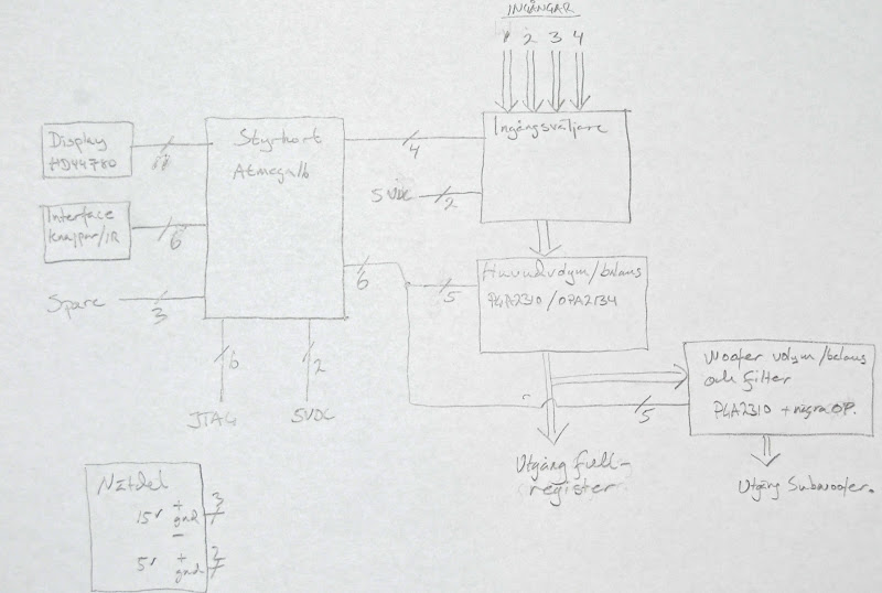

Jag har ritat en snabb översikt över elektroniken i förförstärkaren. Ursäkta den handritade kvaliten, jag har inte brytt mig om att göra någon riktig översiktsritning utan gett mig direkt på varje enskilt kort i CAD-programmet.
Bilden visar förförstärkarens principiella uppbyggnad. ATMEGA16 har massor av portar, och därför har jag valt att prata i 8-bitars-mod med displayen, och att kommunicera "parallellt" med övriga kort.
Värt att påpeka i bilden kanske kan vara att jag har två volym/balanskontroller. Först kommer huvudvolymkontrollen som ställer volym/balans för fullregisterhögtalarna. Efter denna kopplas sedan signalen direkt ut till fullregisterslutsteget (min Darling amp) och till ett separat volym/balans/delningsfilterkort för subwoofer. Subwooferns volym kan således ställas relativt fullregisterhögtalarnas volym, men kommer att följa den senare så länge man inte rör inställningen i subwooferkortet. Så här i efterhand (och kanske i nästa version :-)) kanske jag lägger volymkontrollerna parallellt istället, och låter mjukvaran sköta allt.

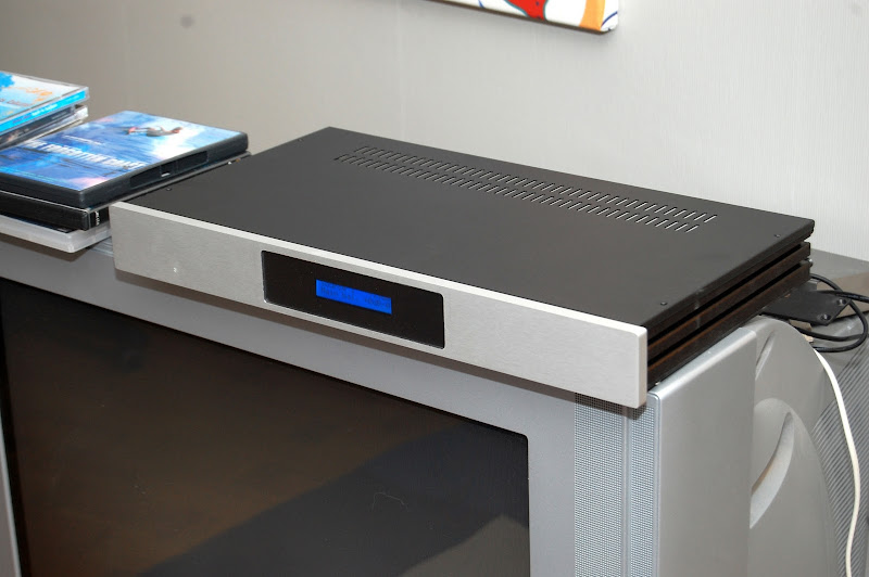

Thermochron Posted - 2010/02/16 : 10:55:35
Zei:
"Glaset" kan jag svara på direkt. Jag letade efter tonat plexiglas, och det hade förmodligen blivit ännu bättre. Nu har jag istället använt klart plexiglas, och lagt ett matt svart papper bakom. I pappret har jag sedan skurit ett "rent" hål för displayen. Det svarta pappret gör att plexiglaset ser tonat ut. Felet är att man ser kanterna på det uppfrästa hålet i aluminiumfronten genom plexiglaset om man tittar snett från sidan.
Zei Posted - 2010/02/16 : 09:43:24
Kul projekt!
Jag är väldigt intresserad av vad för svart "glas" som använts framför dispayen?
/HJZ
