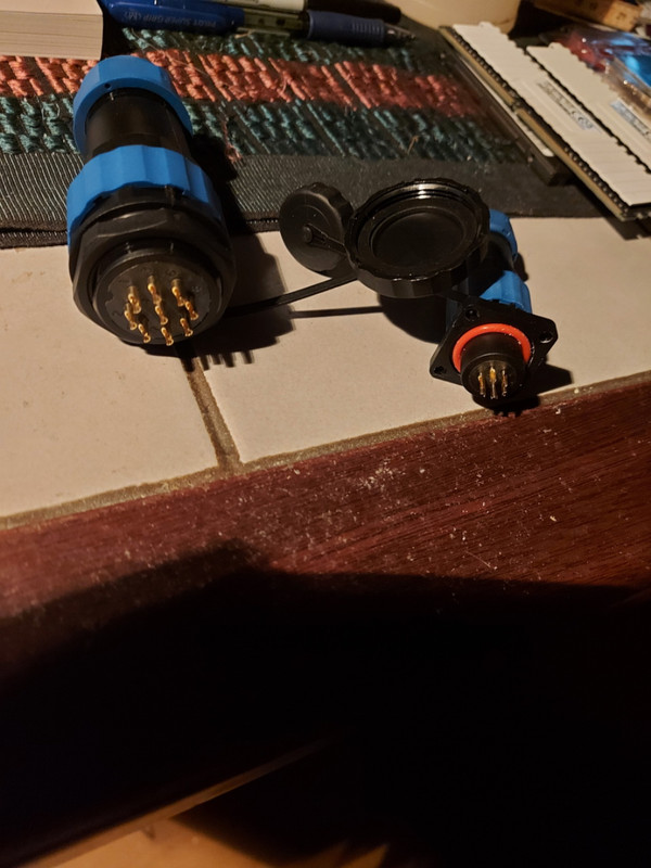

Ryssen Posted - 2022/12/01 : 19:12:03
Det var en viss storlekskillnad på de nya kontakterna,har även betällt en med 3 pin för de båda högspänningarna.
Nu ska jag väl få sinnesro i den här frågan iallafall.
Ryssen Posted - 2022/11/15 : 12:03:12
Ok betsällde en 3 pin som ska klara 380v ac så jag får sinnesfrid åtminstonde i den frågan... :)
Fuling Posted - 2022/11/15 : 00:42:56
I praktiken skulle säkert de på bilden funka bra men när det gäller högspänning kan det vara bra för sinnesfriden att undvika marginalerna.
Ryssen Posted - 2022/11/14 : 20:22:09
Jaha blit till att beställa några till såg att dom med 3 stift kan ta 350v (380v till och ned) ac dvs 493v. Tur att dom va billiga.
Fuling Posted - 2022/11/14 : 20:15:44
350V ungefär. 250 x 1,414
Ryssen Posted - 2022/11/14 : 17:29:21
Hittade dom här på Aliexpess.
Dom ska tåla 5 ampere så det ska väl gå.
Och dom ska tåla 250v ac hur mycket blir det i likström?
Fuling Posted - 2022/11/03 : 17:46:06
En rejäl slant, men det har aldrig varit billigt med bra trafos heller.
