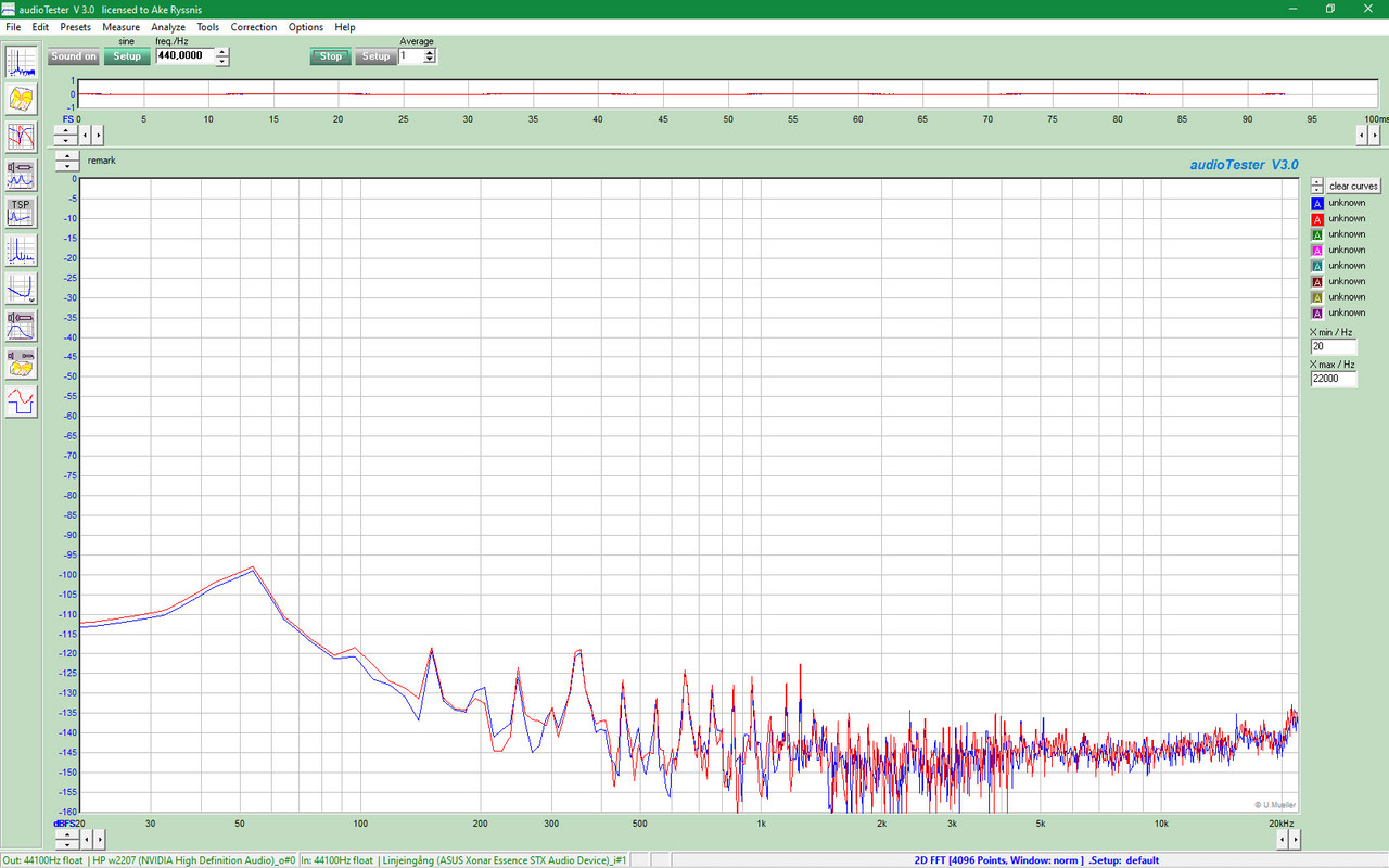

 Har något 50hz skräp på min stationära dator
Ryssen Posted - 2022/05/02 : 18:01:03
Vad gör man för att få bort det?

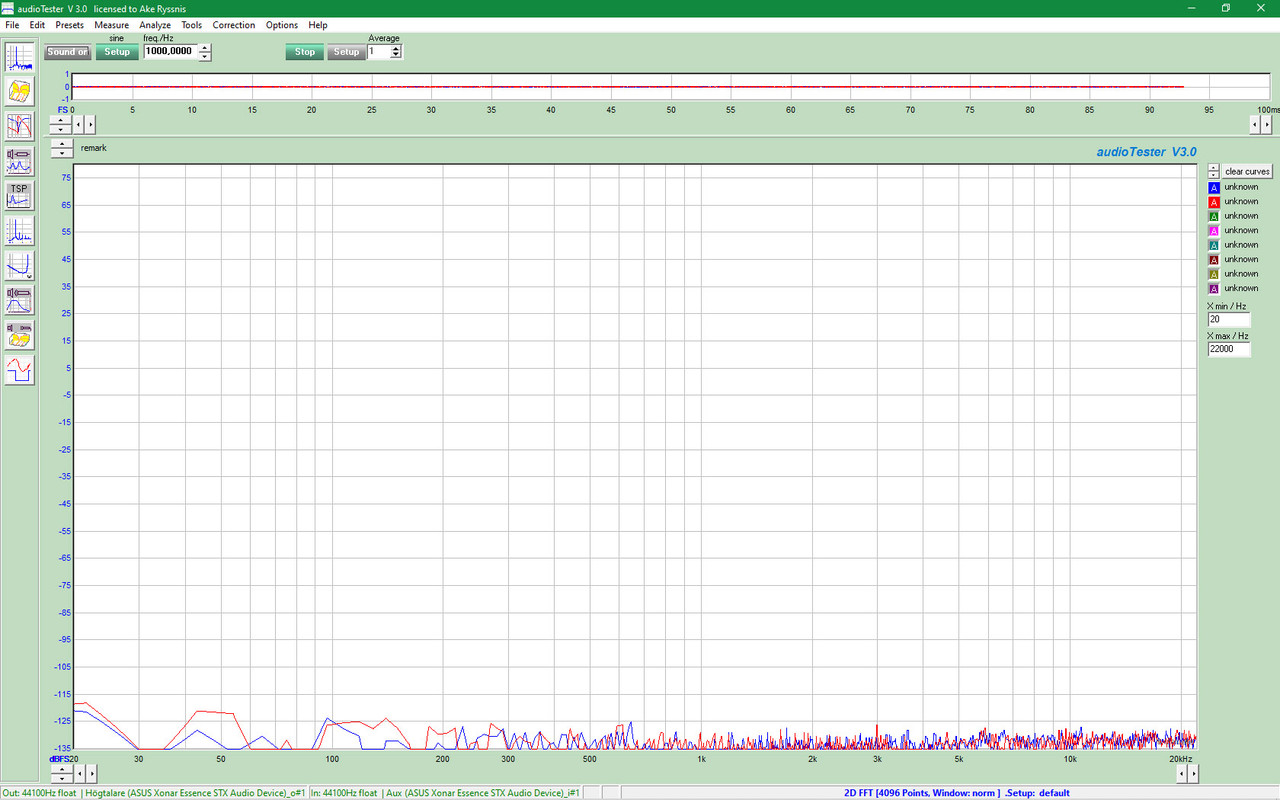

Pillade lite i programmet,och då fick jag följande:
Ryssen Posted - 2022/05/02 : 22:41:55
Tyvärr blev det ingen skillnad hos mig med en loop.
Men om jag jordar ingången så sjunker hela kurvan med 25db.
Jag får väl leva med det här...

Ryssen Posted - 2022/05/02 : 19:49:43
Nej jag hör det inte.Men det ser inte bra ut...#128579;
Jag mäter utan ton på mitt xonar essense.
Ja kanske bäst att strunta i det.
Tänkte bara om det fanns nåt filter som funkar.
solhaga Posted - 2022/05/02 : 18:42:42
Hör du det?
Vad är det du mäter på?
Jag får också fft-arkefakter runt 50 Hz, men jag struntar i dom.
