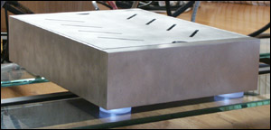

        Peter som döljer sig
        bakom Smallsuperman nicket, har byggt ett slutsteg som de flesta på
        forumet
        redan sett och
        kanske till och med hjälpt till att

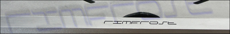

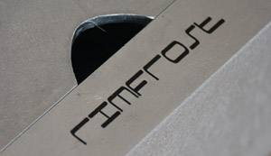

        namnge. Efter många bra förslag valde Peter namnet Rimfrost vilket
        passar väldigt bra till det kala, karga utseendet. Rimfrost är byggt helt i
        aluminium som är "naken", det vill säga utan vare sig färg eller annan
        ytbehandling. Att det blev just den här formen och utseendet tog lång
        tid att mogna fram i Peters huvud.
        Det började med ganska vilda idéer, bland annat ovala chassin.
        Men de förkastades till
        slut eftersom det är svårtillverkat om det skall vara snyggt. När bygget
        väl började så gjordes mycket av dimensioneringen efter hur stora de två transformatorerna
        var, modulernas höjd osv. Peter har hittat det mesta av materialet till
        lådan på skroten, så även det  25mm tjocka blocket som är
        frontpanel. Dazzin, kompis till Peter sedan många år, ringdes upp för att kolla att
        den NC-fräsen han har tillgång till klarade av denna tjocklek.
        Det gjorde den så det
        bar av till verkstaden med bagaget fullt med aluminium.
        Lådan är riktigt fin, men trots den goda precisionen så tog den
        inte lång tid att göra utan det mesta av tiden har gått åt till att
        pröva idéer innan själva färdigställandet av lådan började. Nyckeln till
        det läckra utseendet är enligt mig de blå lysande fötterna som ger en  stor prägel på slutresultatet.
        Det är svårt
        att tro men Rimfrost
        är faktiskt det första elektronikbygget Peter ger sig på. Anledningen
        till att han vågade sig på
        en så pass avancerad förstärkare förklarar han med att de kritiska
        delarna är färdiga moduler, det gjorde gjorde projektet mer sannolikt att
        ro i hamn. Förutom modulerna är resten av delarna hämtade från böcker
        och andra arbeten från skoltiden i elektronikprogrammet. Att ha gått
        elektronikprogrammet har förutom idéerna också gett nödvändig erfarenhet
        av att bygga samt hjälpt till med de teoretiska grunderna.
        Intresset för att bygga började annars tidigt och har pågått sedan
        barnsben. "Seriöst" blev det först under gymnasietiden då Peter byggde en ”baslåda” som
        blev ”väldigt lyckad”. Därefter behövde Peter's Mor nya högtalare, sonen rykte
        naturligtvis ut och
        fixade till ett par och på den vägen är det. Det har blivit både det ena och det andra
        men mest högtalare hitintills.    |

         Härligt
        isblåa fötter  |
