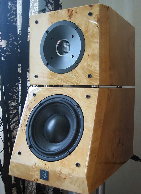

...kommer i förvånande stora kartonger och är seriöst emballerade. Efter uppackning slår jag också fast att det faktiskt är en rejäl stativhögtalare! Större än vad man leds att tro av bilder på dem. Högtalaren är konstruerad av det stabila materialet MDF och man har, för att motverka resonanser i högtalaren, samtidigt jobbat med intern stagning så väl som en lite klurig uppdelning av lådans kaviteter. Man kan till det yttre ganska enkelt se att lådan är tudelad med en undre och en övre låda för mid/bas respektive diskant. Lådornas position i förhållade till varandra är fixerad och med lite nyfikenhet kan man upptäcka att detta är mer än bara en kul grej. Den nedre lådan innehållandes mid/basen är nämligen en basreflexkonstruktion med porten riktad uppåt och mötandes en likandan port som leder in i den övre lådan. Basen får på så sätt tillgång till hela högtalarens kavitet samtidigt som den distans på 5-6 mm som skiljer högtalarens segment åt bildar en 360-graders slits för den egentliga basreflexen att ventilera genom. Här känns det som om man har tänkt lite innovativt och åstadkommit något riktigt läckert. Baffelns snedskurna kanter är en enkel men effektiv kompensation för eventuell diffraktion.

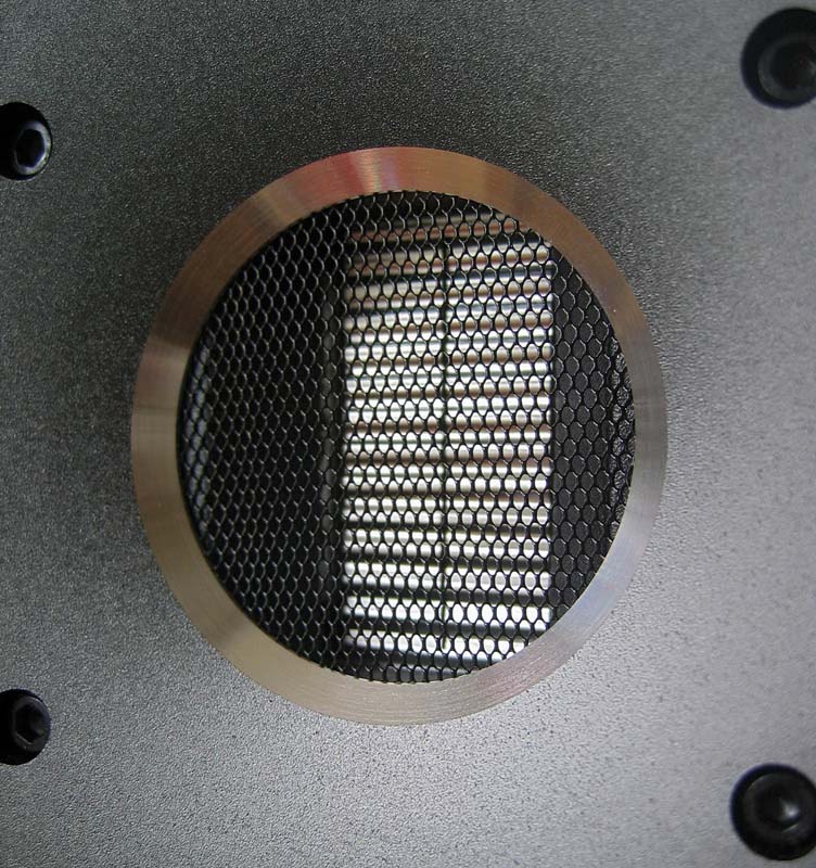

		Twin Ribbon Tweeter (klickbar)
Diskanten kommer från Volent/LCY som också det är ett
		Hong Kong-baserat företag. Utan att gå för mycket på djupet är det en
		konstruktion med dubbla band i parallell upphängning - "Twin Ribbon
		Tweeter" - som påstås sprida ljudet mer gynnsamt än en "normal" enkel
		banddiskant. Elementet ligger ganska långt in och har även en slags egen
		baffel som sägs vara till för ytterligare förbättrad spridning. Själva
		diskantelementet är på hela 720 mm2 och för att matcha dessa
		brottardiskanter har man i laguppställningen också ett 6" mid/baselement
		från Morel.
