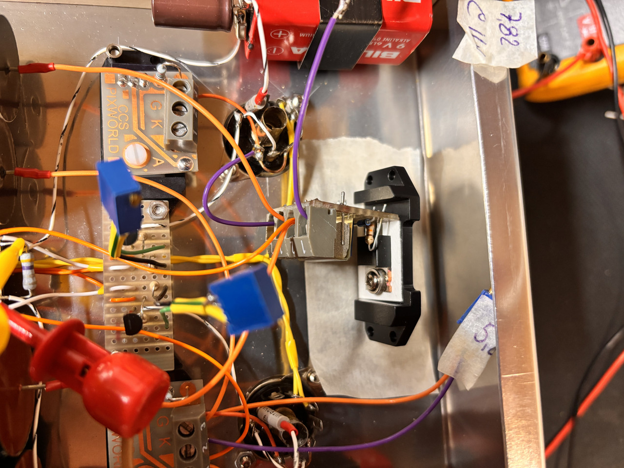

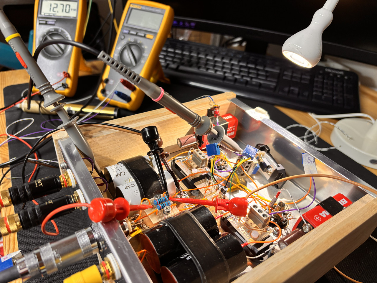

Dags att prova mu modulen i förstärkaren
Frigjorde CCSen och kopplade in den nya tingesten.
I stort sett dc nivåerna bra ut, men upptäcker ett stort spänningsfall på FETens gate..

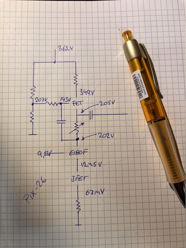

4271 Posts
Posted - 2026/08/12 :  18:33:34  Show Profile Send pix a Private Message  Reply
FETen har en dc bias på 207V.
Men då denna sjunker till 143V efter 4M7 resistorn indikerar att något lastar.
Ett fall på 64V låter mycket, men med tanke på att resistorn är på 4M7 så handlar det om 13 mickro ampere.
Inte desto mindre så borde detta inte ske.
Efter många timmars klurande så kunde jag konstatera att detta fenomen kommer av att multimetern lastar ner gaten med 10M mot jord.
I stället för att mäta gate till jord, så mätte jag i stället gate till source (3,3V) och sedan addera det till source-spänningen. Genom detta förfarande så kunde jag konstatera att biasen på gaten är okej.
Efter detta konstaterande så beslutande jag mig för att göra lite ac-mätningar.
För att jämföra mätningarna så har jag en kanal lastad med en CCS och den andra med Mu-följare.

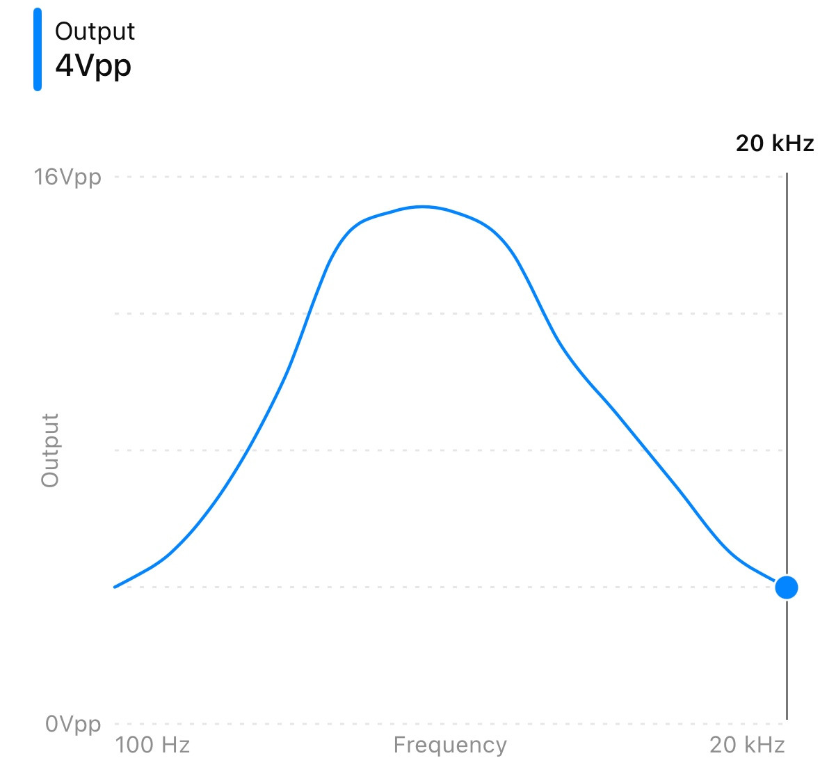

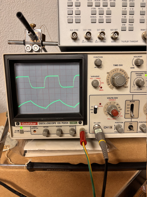

Dock har jag lite mankemang med ac.
Vid 1KHz in ger steget ca 4Vrms ut (100K last), men förstärkningen faller kraftigt både upp- och ner i frekvens. Dessutom ligger Zut på ca 51K vilket inte alls är vad jag trott/tänkt mig.
Mosfet har en förestärkning på strax under 1, vilket tyder på att den fungerar i source-follower mode. Men Zut och frekvensgången är knas.
Nåväl, bara att klura vidare.
Edited by - pix on 2026/08/13 20:31:46

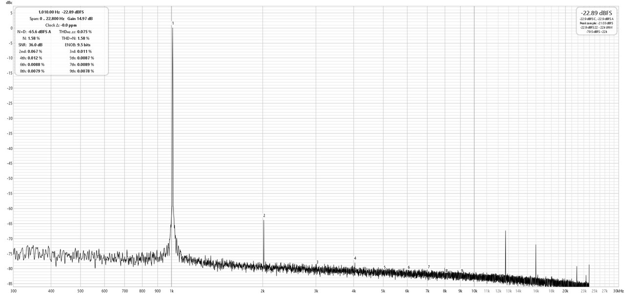

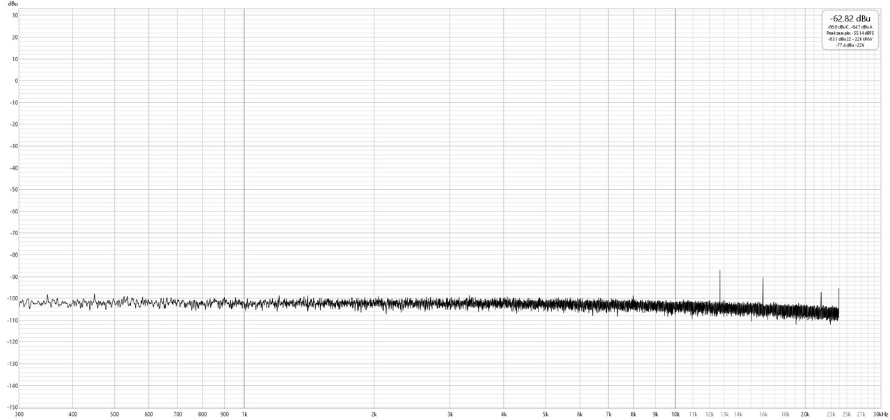

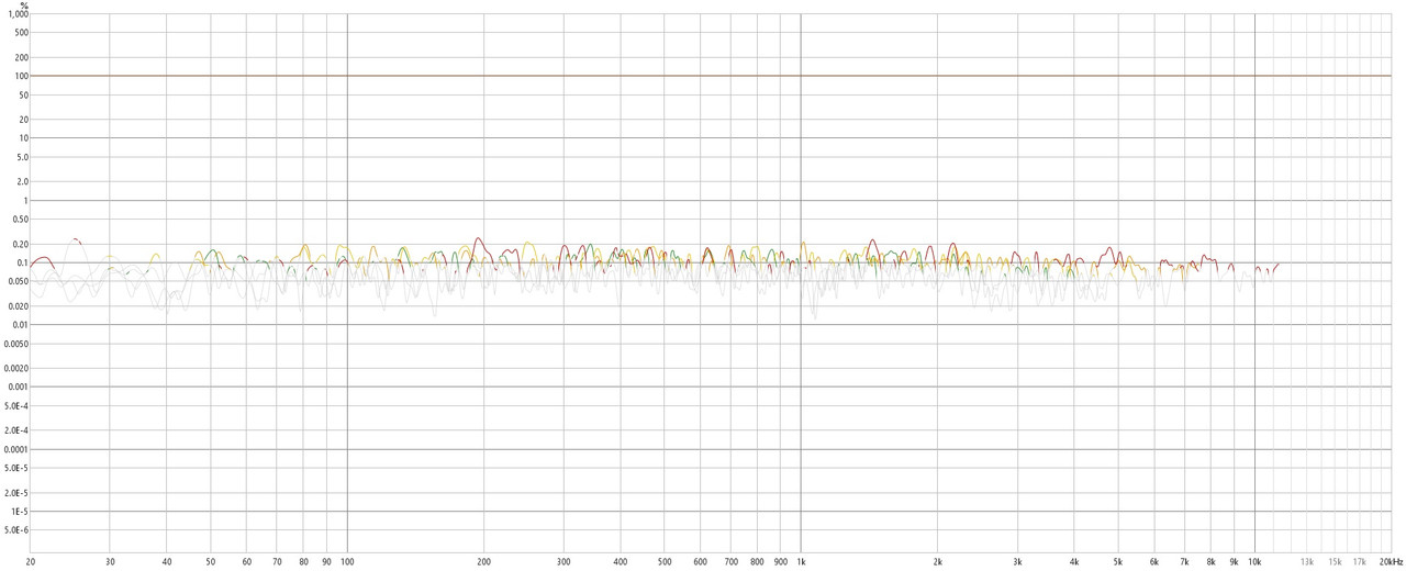

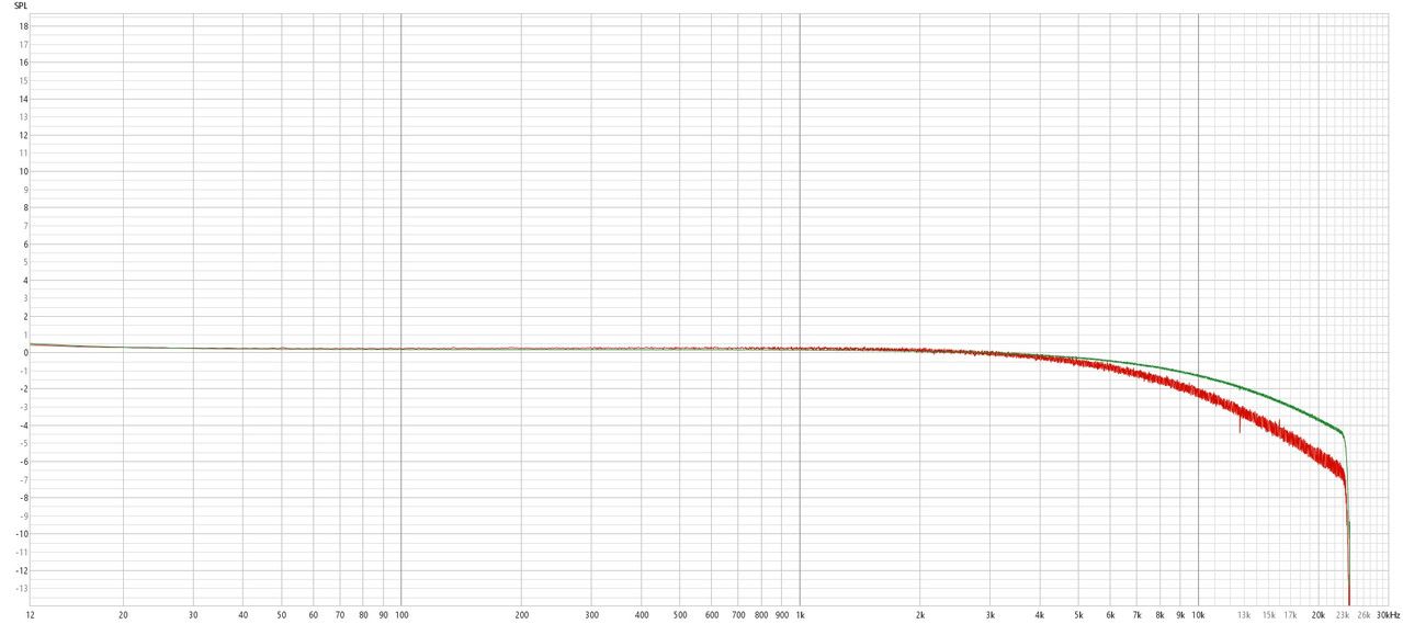

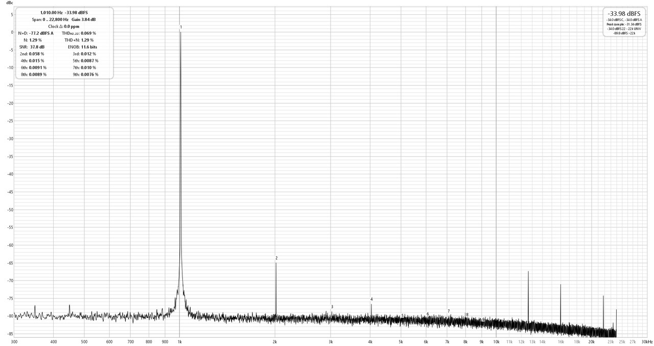

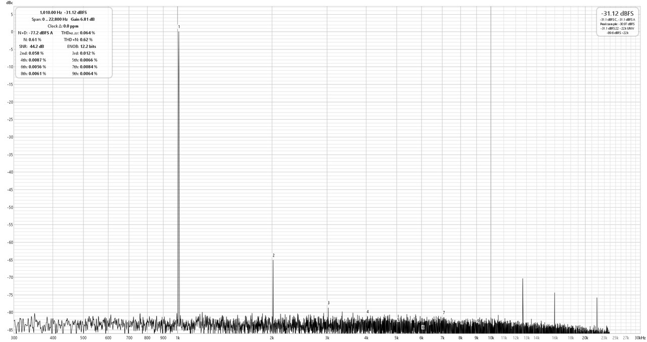

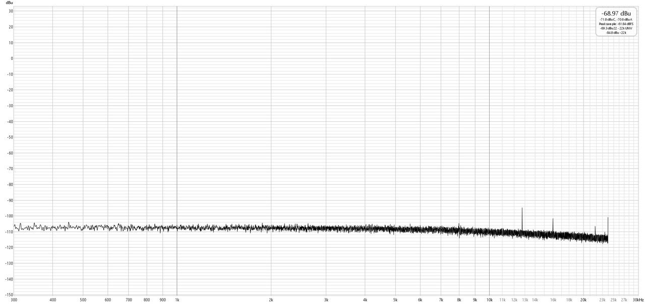

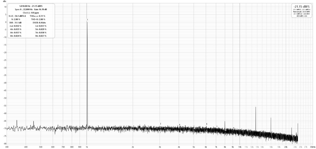

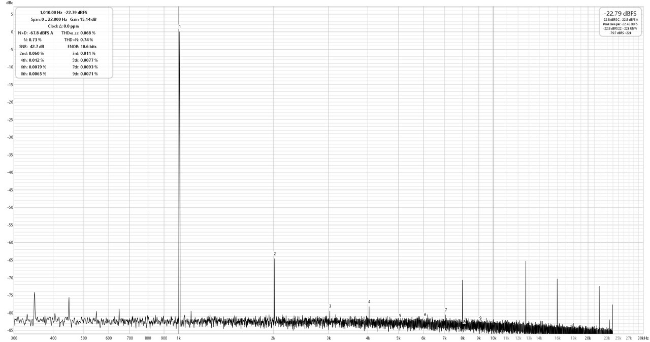

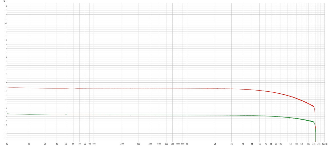

Jämförande mätningar med utgången tagen direkt från Source (Sourceutgång) respektive under sence-resistorn (Anoditgång) på CCS.
Brus CCS Anodutgång
Brus CCS Sourceutgång
FFT Anodutgång
FFT Sourceutgång

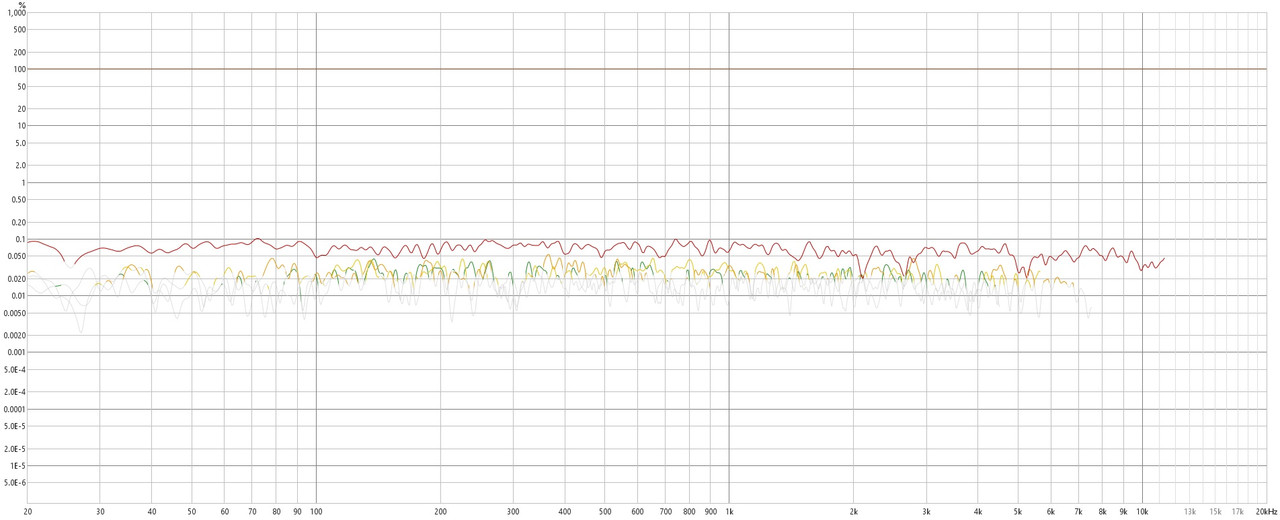

Dist vs freq Anodutgång
Dist vs freq Sourceutgång
Freq responce
Grön Anoditgång
Röd Sourceiutgång
Edited by - pix on 2026/08/19 15:54:53
4271 Posts
Posted - 2026/08/20 :  08:57:22  Show Profile Send pix a Private Message  Reply
Några reflektioner från mätningarna.
Brusgolvet är inget att säga om. Nivåer kring -100dB kan i princip betraktas som obefintliga. Spikarna vid 13K och 16K är sedan tidigare kända, och kommer troligen från lysrör eller annat i rummet. Det återfinns på samtliga mätningar jag utför, oavsett mätobjekt.
Det finns dock inga tendenser till oschillering eller självsvängning, vilket känns betryggande.
Anod- eller Source-utgång skiljer sig marginellt. Bägge är (i rörsammanhang) väldigt tysta.
FFT mätningarna påvisar mycket låg harmonisk distorsion.
Anod-utgången har ett fallande spektra med h3 som är en 1/10 av h2 (övriga h så låga att de kan betalas som irrelevanta). Bägge mätningarna har extremt låg harmonisk distorsion, och skillnaden dem emellan kan snarare uttryckas i förstärkarens ton än i dess förvrängning.
Även om Anod-utgången har dubbelt så låg thd, så skulle jag nog tro att de flesta, rent subjektivt skulle uppleva denna som mer naturtrogen än Source-utgången.
Jag hävdar alltjämt med en kossas envishet. att upplevt naturtrohet inte kan mätas i distorsionsprocent. Man måste gräva djupare och jämföra vad denna distorsion består av och vilka andra avvikelser man byter dessa mot, när distorsionen pressas ned.
Ytterligheterna -varmt och murrigt, eller -kallt och hårt, är ingendera något att sträva efter. Men var man mellan dessa ytterligheter upplever mest naturtrogenhet (dvs mest transparent) är högst subjektivt. Distorsion går att mäta och kvantifiera. Men upplevd naturtrogenhet går inte att mäta.
I mina öron låter Anod-utgången mer naturtrogen, mer äkta, mer transparent än Source-utgången. Detta trots att den första har dubbelt så hög harmonisk distorsion.
Det har inte något att göra med att man lägger till saker, beslöjar eller kryddar sitt ljud (nivåerna är allt för låga för detta).
Snarare har det med att göra att Sourceutgången automatiskt får sin låga dist genom att den får en lokal återkoppling, som i sin tur triggar igång fasvridningar och högre harmoniska multipplar. Saker som vår hjärna måste bearbeta för att få på plats.
Att begreppet hifi står för naturtrogenhet tror jag vi alla kan skriva under på. Men att detta skulle vara liktydigt med antalet decimaler i thd-mätningen är direkt felaktigt.
En billig op-amp kan ha en thd på miljon-delar av en procent, men upplevs som kall hårt och lyssningströttande. En direktupphettad triod har ofta en thd på en- eller flera procent. Men den upplevs (av de flesta) som otroligt naturtrogen och fängslande att lyssna till.
Dist vs freq-mötningarna visar att distorsionen är likvärdig över hela audio-området. Nivåerna är så låga att signalen tappas under brusgolvet, vilket förklarar att vissa kurvor är grå.
Kurvornas jämnhet är positivt, då de antyder att ingen resonans eller självsvängning förekommer.
Freq responce
Här kommer det svarta fåret som jag sökt jämt jobbar med att lösa.
Ett kaskad-kopplat steg kan liknas vid en pentod, där ett galler (g2) skärmar av kapacitansen mellan galler (g1) och anod. Denna kapacitans, multiplicersd med rörets förstärkning (Miller-kapacitans) utgör ett reaktiv last för drivande steg.
Kaskad-kopplingens syfte, med låst potential på g1 och att drivas via katoden har till syfte att eliminera Miller-kapacitansen och därmed få en stor bandbredd.
I mitt fall så har jag dock det motsatta.
Jag har en avrullning tidigt inom audio-spektrat.

4271 Posts
Posted - 2026/08/21 :  11:48:50  Show Profile Send pix a Private Message  Reply
Det senaste experimentet går ut på att sänka Zut genom att öka rörets transkonduktans (Gm). Detta kan göras genom att öka strömmen genom röret.
I denna koppling så är det dock inte så lätt, eftersom jag har tre aktiva element på varandra.
I den ursprungliga kopplingen så selekterade jag två st 2sk170 efter dess idss. Detta är kutym och fungerar i många fall bra. Problemet här är dock att jfeten inte har någon fast drain-spänning utan ett samarbete mellan rör och jfet.
Nu måste jag hitta en jfet med en förbestämd ström (t.ex 9mA) och en Source bias på ca 30-40mV (lagom headroom för signalen från dac-chippet, och samtidigt lasta rörets katod (jfetens drain) till 10,5-11V.
Inte helt lätt mao
De två nuvarande jfetarna har vid en ström på 5,8mA (sätts av ccs), en source bias på 70mV och en drain på 11V.
Nu försöker jag hitta ett par jfet som vid ca 9mA har en source bias på ca 30mV och då ger en drain på 10,5V. Detta skulle öka strömmen genom röret med 3mA. Arbetslinjen skulle placeras högre och rörets transkonduktans skulle öka.
Vi får se hur (om) det går
